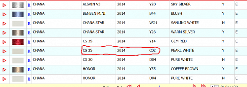

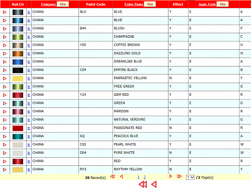

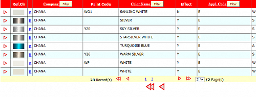

Уважаемые коллеги!
Такая марка в программе по цветоподбору существует.
Формул больше в онлайн-программах.

Золотисто коричневый  возможно Y55 COFFEE BROWN
А белый есть прям на CS 35 ))
