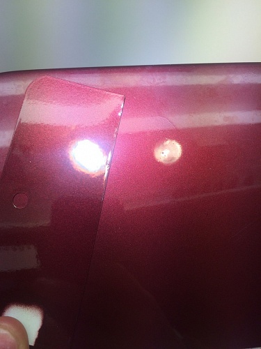

Принесли кусок пластика(вроде бампер,а вроде и не бампер)
Цвет достаточно яркий Может это и R03 )) Только в красно-синюю сторону и с другим зерном Как-то так

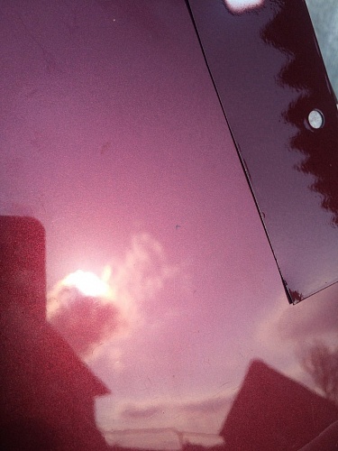

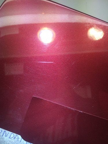

всем привет. Не могу подобрать цвет. Машина HYUNDAI ELANTRA сборка тагаз. R03 не подходит вообще, по сравнению с лючком она очень темная. Может кому-то попадался такой цвет, заранее спасибо.

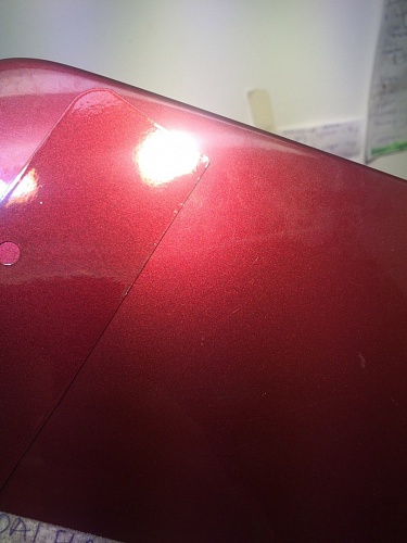

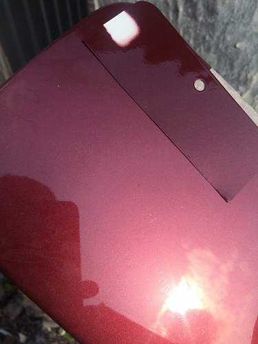

Помогите пожалуйста с формулой на vortex темно вишневый код R03 у кого есть. Спасибо.
22.06.2017 15:35:50
Вадим, поиск по коду рулит.
Ну и Вортекс собирают на Тагазе ![]()
