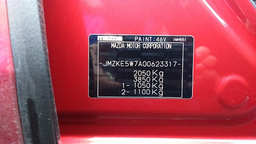

Сколько ругали мазду за умение скрывать коды цвета под бамперами.
Наконец то японский бог услышал молитвы колористов, теперь код цвета на табличке.

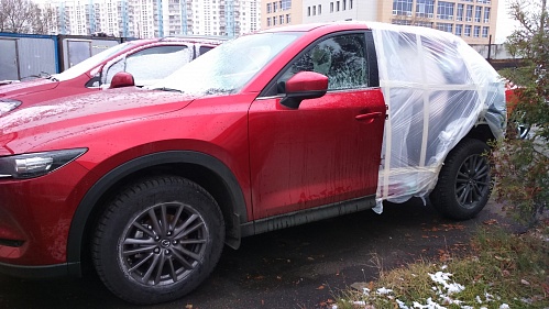

Только легче от этого не стало.Рисунок

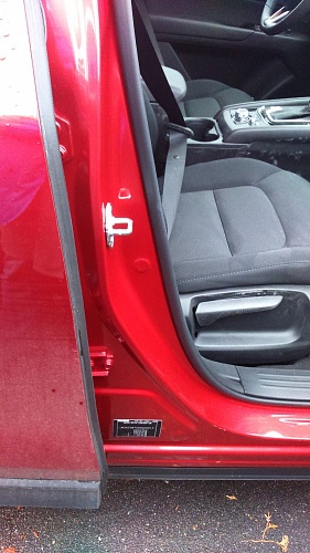

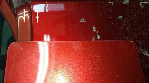

Уже неделю стоит CX-5 с меняным задним крылом и новой дверью. На машине хорошо видно что проемы дверей красным лаком не крашены. Скорее не прокрашены. И база там чертовски похожа на 41V под одним слоем лака, менее насыщенная чем весь остальной автомобиль. Формулы учебного центра, как говориться, даже рядом не лежали, так что будем ваять сами, что получиться, покажу.
А не получиться, будем красить в переход 41V! Рисунок
В том то и проблема, что завод использует краску без цветного лака, и, кажется, даже не трёхслойное покрытие. smile:(

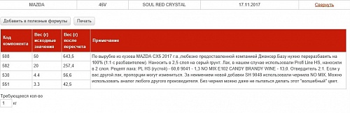

Уважаемые коллеги, приветствую.
В Учебном Центре разработана и выложена в разделе "Формулы УЦ" сервисная формула по вырубке конкретно с этого автомобиля. На сегодняшний день это самый близкий вариант из того что есть. Когда на складе появится новая добавка SH 9048, формулу отредактируем. Огромное спасибо компании Дженсер и, в особенности, Константину и Александру за предоставленный образец.

Ирина Маслова, ну и в REIZ бы сразу положили формулу. Чего нет то?
