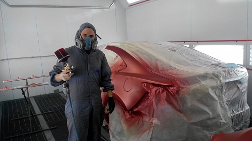

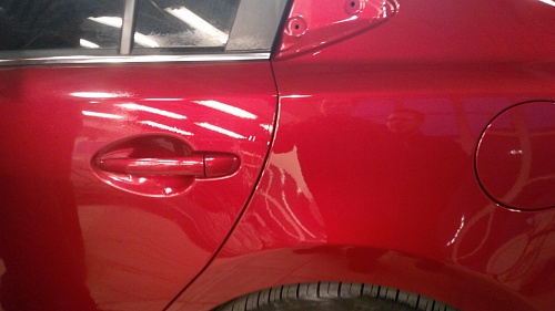

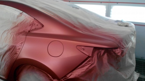

Решили в лак. Получилось немного темнее,надо долго пристреливать маляра к нанесению тонированного лака.Не знаю как выложить фото.
На солнце хорошо,а в помещении вечером под определённым углом темнее.Надо чуть поменьше второго слоя нанести.
