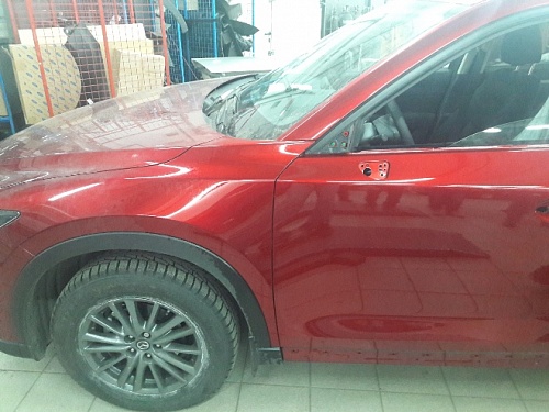

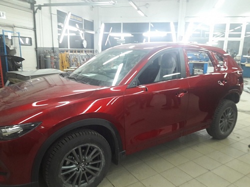

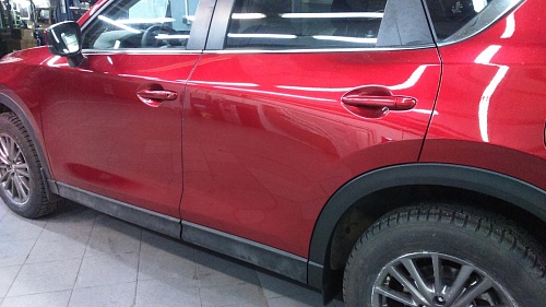

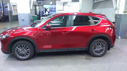

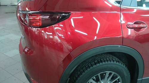

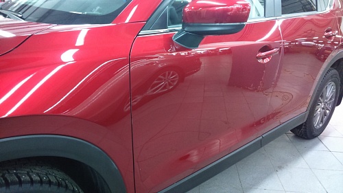

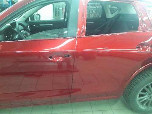

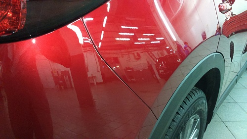

Привет, коллеги. На фото результат окраски авто, фото которого было выше. Получилось достойно. Красили новое заднее левое крыло, задний бампер, заднюю левую дверь с переходом на переднюю дверь (перестраховались, можно было красить и встык). Итоговая формула:
508 - 400
509 - 100
582 - 200
530 - 60
576 - 60
551 - 35
3,5 слоя.
Лак Profiline HS Crystal - 600
9041     - 13
E102      - 138
2 слоя из SATA RP 1,4.
Результат на 4 с плюсом. Не на 5, так как слой прозрачного лака в месте стыка с крылом на передней двери дал небольшую линзу, получилось чуть темнее во флопе  и ярче в отражении. Возможно, "встык" совпадение цветовой позиции было бы даже лучше.
С уваженим, Лобанов Михаил
Автомобиль покрашен, собран и отполирован. Всем, принявшим участие, спасибо огромное.
Всем остальным спасибо за внимание и удачи в вашем нелегком труде. Дерзайте, и все получиться!
