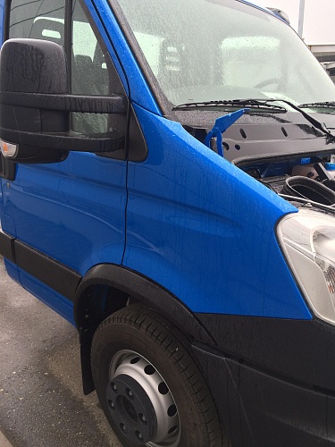

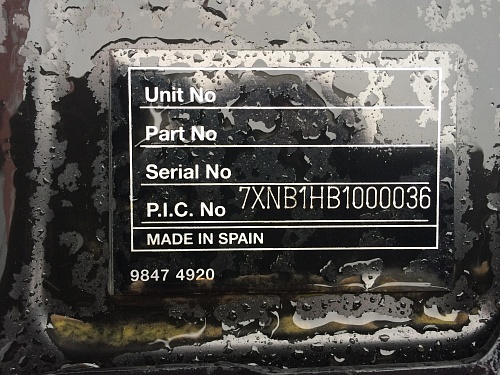

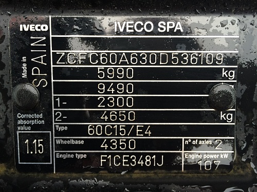

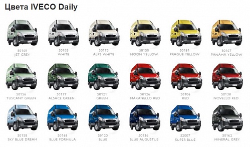

Ребята, подскажите код краски на данное чудо, может кто сталкивался с таким цветом? Или подскажите, где можно посмотреть код, есть таблички под капотом, но что из них что понять не могу

Нет там кода,посмотрите 497
Андрей пишет:
Формулы находит на водной системе, я так полагаю. А на шпице нет ничего
кругом акрил ))
Это не 497,скорее 377,но там тоже лажа
Веер RAL возьмите и по ближайшему колерните

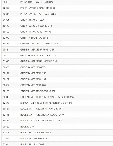

Я бы ещё на Fiat 479A посмотрел.по фотке похож очень

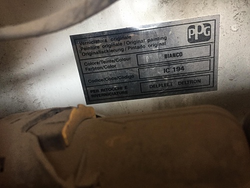

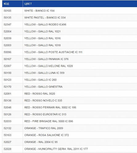

1. Где и как найти код краски — открываем капот, справа за мозгами авто находится хром наклейка и на ней написано IC194 (это на белых)
2. Как найти код краски которой покрашена рама на последних IVECO — Х.З.- но номер вот —СЕРЫЙ (RAL 7021) — рама.
https://www.drive2.ru/l/4764918/
Это всё на машины поновее )) Но не думаю что там так изобретательны в цветах

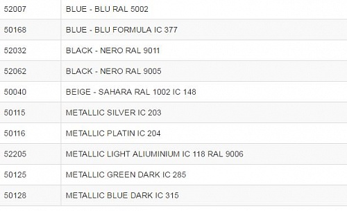

Или 257 или 367 или RAL 5002
Ооо, большое СПАСИБО!
Автобус Iveco белый код ic194. Напишите пожалуйста оф.ф  или может кто-то делал ? Не могу зайти в программу.
