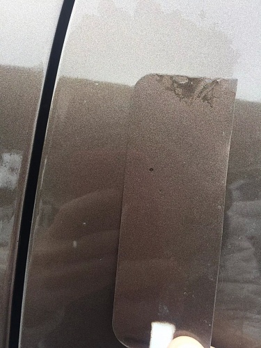

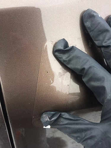

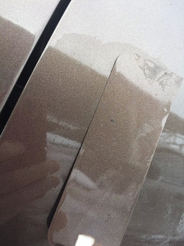

Всем привет. Уже 2 день делаю этот цвет. Не получается ничего. Volkswagen Tiguan 2014г код LH8Z. Может есть у кого то путная формула,уже все перепробовала,что есть на сайте. Выкрас сделан по формуле (abettor) на Touareg . Он из всех,более менее,но не то.

436-6,5 634-2,5 822-1,8 691-1,4 475-0,7 855-0,5 813-0,1 без эф.добавки 1 ,3 фотка - на водительской двери так смотрится выкрас , а 2 на заднем крыле. выкрас более светлый и рыжий добавляла черный,урезала серебро. становится или темно-коричневым или светло. помогите.... |

Перл лишний - он и светится под лампой (да и без лампы тоже его видно.

Лишнюю цветность ещё хорошо 518й съест - чуть крупновато зерно на выкраске |

532 44,9
502 42,6 557 20,7 595 7,6 581 6,4 799 5,6 542 1,7 Вот моя формула из последних. Крупное серебро отсутствует. 799й есть и в приличном объёме. |

Я в некоторые экземпляры подливал 554. Вот эту пробовали?
