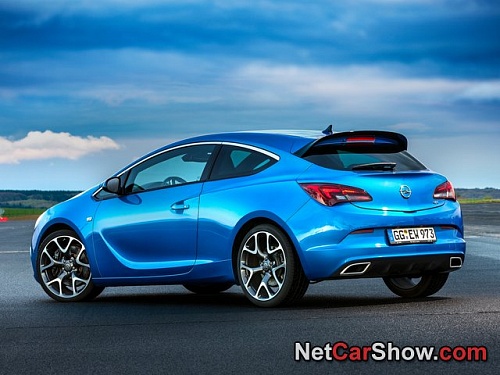

Opel Astra OPC купе! Код краски GBM
Привет всем! Рецепты далеки от образца. может есть у кого наработка кто проходил через это?) Буду признателен |

Как вариант
Всё приблизительно ~~~~~~~~~ 555-25 549-13 509-3 593-1 529-1 |

12 U по рецепту не нравится 516 вообще не к месту в моем случае! в лицо чистое синее. GBM у него код краски и схожесть есть только много колеровать надо((
А крыло в стык такой цвет я не вытяну!
