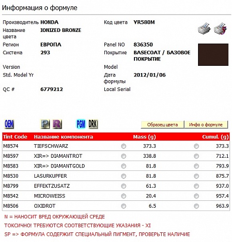

помогите новая хонда CR-V на этот код нет формул в программе , есть технологи которые могут ответить где мне взять фрмулу yr580m?

Производитель : HONDA
Код : YR580M Название цвета : IONIZED BRONZE Номер панели : 836350 Код продукта Название Грамм (aбс.) Грамм (кум.) MB574 373.3 MB597 338.8 MB583 81.8 MB530 81.8 MB799 61.3 MB542 20.4 MB506 6.5 |

спасибо
