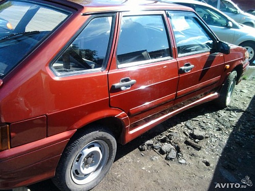

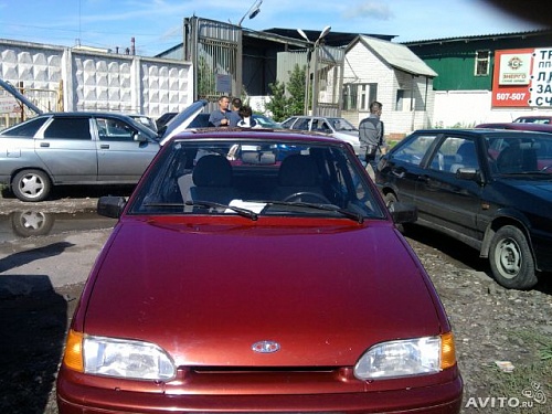

Коллеги, стыдно признаться-никогда не делала. Все как-то выручала краска с завода, всегда встык попадала без проблем. А тут принесли лючок с приоры 2012г. с ну очень темным боковым. Может кто-то уже подбирал, посоветуйте, что там с ней внутри. А то у меня даже основной кодовой выкраски нет.
LADA калифорнийский мак 190
