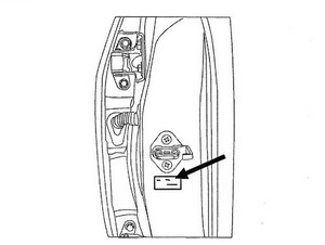

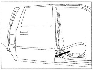

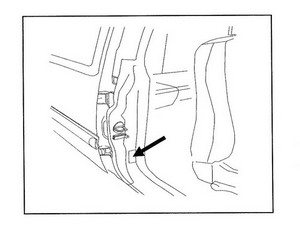

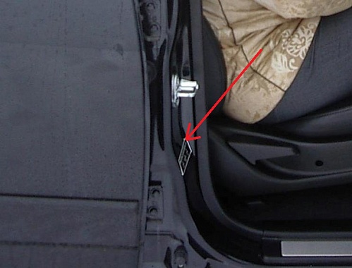

C 1 января 2007 года все автомобили Great Wall будут иметь информацию о коде краски. Информация с кодом краски будет располагаться в определенном для каждой модели месте в виде наклейки.
Внешний вид наклейки будет следующим:
            Например: 0901A
Первые четыре символа будет указывать непосредственно на код краски, например 0901 означает Bright White.
Последний символ будет указывать на код производителя краски.
В случае, если автомобиль окрашен в два цвета, то код краски будет состоять из двух кодов соединенных символом "*"(например 0901A*1101B)
