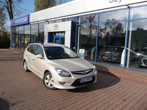

Народ, нужно на i30 этот мерзенький блёклый. Вариантов у нас куча, да ничего приличного. Есть жутко тёмные, зеленющие.  В моём случае требуется розоватый флоп"барби стайл". В архиве не могу посмотреть-тупит жёстко и третий день на запросы в поисковике вываливает все темы без сортировки. ( Киньте ссылку плиз, если там есть что!) УЦ  - 2 шт. Не тот цвет и зерно( 578 и 528 кажется совсем не мой вариант) Самое близкое. что нашлось пока - на 557 и 558 зерне, Присутствует 529. Сижу прикидываю, испортит он фэйс или сработает чисто на флоп, как я хочу

Я добилась почти цвета, но блестящки не хотят наверх лезть. На угол это хорошо просматривается...уже и не знаю...вот что получилось:
i30 код QU
557-131,6
501-19,2
558-31,9
542-14,0
799-7,9
502-2,0
523-4,1
529-2,3
554-0,4
547-0,4
592-1,0
Но на угол не хватает зерна!
