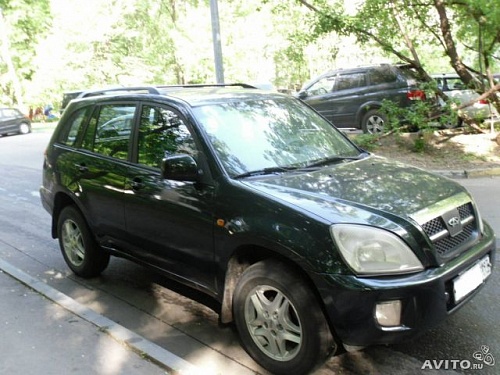

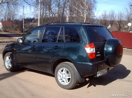

Нет,это синий,а у мой темно темно зеленый.Зеленое лицо в тени,флоп немного в красноту,на солнце видно синий перл.

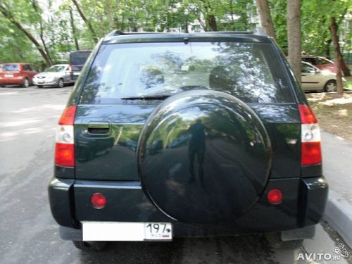

На первой фотке угол похож,а на второй на отблик очень синяя.

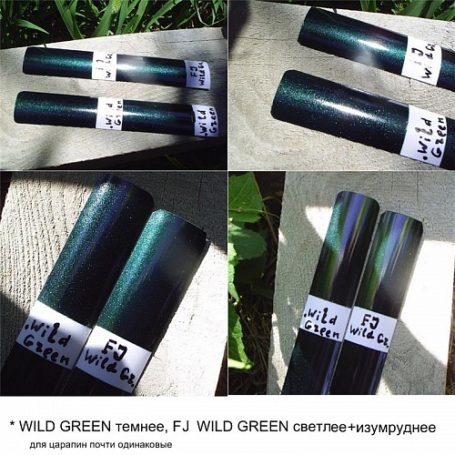

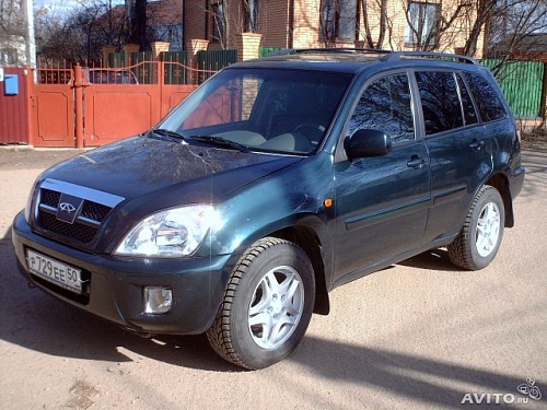

На последних фотках похоже,только у меня не так искрит.Спасибо за помощь,сделаю - отпишусь.
Это понятно,я про угол,чтобы вам было легче представить мой образец .Просто сложно судить о цвете по фото.А вообще,если в целом то на фото машина синяя,а у меня зеленая.
